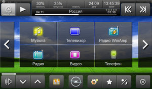

    Спасибо огромное за ответы.
    2. советую разобраться, т.к будет все намного лучше и удобнее
    Кнопки mmi не подключали к карпс?
