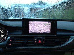

    Короче поставил!
    Сразу минусы - сенсорное стекло 7" не подошло по размерам, кнопка navi не заработала :(
    Вывел пока сбоку отдельно кнопочку для переключения интерфейсов, если с кнопкой navi разберусь, эту уберу. Еще у фантома отвратительный интерфейс, надо найти нормальную прошивку.
    Блоки убрал сбоку от бардачка, там тоже места вагон, антенну подсунул в самый правый край торпеды.
    Сил писать сейчас все что сделал нету :) На днях напишу с фотками.
    А пока результат рабочей навигации в A6C7 сделанной своими руками.

    ай молодца!респектую!!!исправляй косяки,а мы будешь ждать отчета...)))
    пы сы Навител стоит?

    Красава Вован

    Да я еще в договоре на поставку авто смотрел, там написано, дисплей 6,5", где брал говорю мне надо 6,5, а они говорят - края видно будет, берите 7".
    Короче менять буду!
    Но дисплей я сегодня разобрал весь (и собрал:)), так что опыт есть, проблем надеюсь не будет уже :)))
    А не подскажите, нигде нельзя прошивки скачать на Phantom 200? А то мне где видео интерфейс брал показали прошу на фантом, она под дизайн MMI сделана, вот сижу весь интернет рою, а найти немогу :(
  12. VovikYoyo
    VovikYoyo Новичок
    8 янв 2008
    91
    Спасибо! Стоит навител, идет изначально установленный на Phantom.
