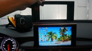

    crashmilan Приехала рамка. Вот что получилось в итоге.

  11. AGAFENDI
    AGAFENDI Живу я здесь
    26 янв 2009
    4.759
    А6 C7 3.0 TDI.Q
    А какой бюджет всего этого и размеры экрана обычные или вы большой поставили?в смысл ширина у всех одинаковая а высота разная.какая у вас?
  12. Трон
    Трон Завсегдатай
    11 сен 2012
    640
    Ауди A6 С7
    Бюджет 7 тыс. Разница в разрешение, ширине и в высоте.
      58,7 КБ
      199
  13. AGAFENDI
    26 янв 2009
    4.759
    А6 C7 3.0 TDI.Q
    Спасибо.то есть вы и выдвижной механизм с задней частью экрана тоже поменяли?просто на фото кажется,что рамка от старого экрана на 1-2 см короче.

  17. Трон
    Трон Завсегдатай
    11 сен 2012
    640
    Ауди A6 С7
    Я думаю ужасно будет выглядеть, так как девайс, который все это дело конвертирует из цифры делает аналог, плюс на тюльпаны выводит. В теме car pc есть фото. Эффект как кассетный двд к hdmi телеку. :D
  18. Трон
    Трон Завсегдатай
    11 сен 2012
    640
    Ауди A6 С7
    Механизм не менял 350 евро чет жаба душит.
