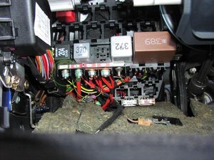

  9. Nick1974
    Nick1974 Завсегдатай
    7 апр 2004
    554
    Audi A6 1.8T 99г.
    Ответ: Navi+DVD
    Плюс можно взять от соединений под рулевой колонкой, близко от головы. 75Х (с желтым лейблом) под напряжением при включенном зажигании, справо от него - постоянный плюс.
