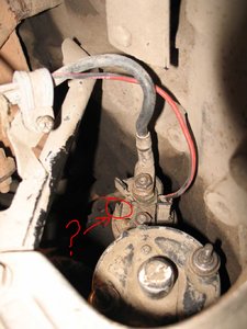

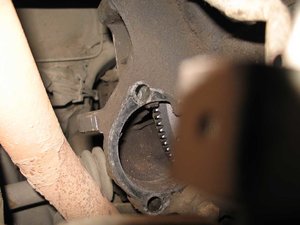

    в мурзилке было написано, что не менее 8 вольт толжно на стартер постоянно подаваться, такчто счтитаю что все нормально, т.к. когда бендикс нормальный, то стартер крутит очень хорошо, движок схватывает сразуже
    дак блин как это увидеть то, что на втягивающем плюс остается, я же посмотрел, и все нормально, в чем еще косяк может быть ?! :(
    на шестерню маховика посмотрели тоже нормальная
    вот фотка(№2)
    кстати вот так(фотка №1) у меня подключен стартер, меня интересует, что за клемма, которая слева на втягивающем ?

    Может замокзажигания иногда подклинивает, а иногда нет. Я бы на твоем месте после установки нового бендикса либо вывел сигнализацию включения стартера, либо реле блокировки стартера после запуска от ВАЗ2110 (на ВАЗ-ах 10-ого семейства начала тысячелетия твоя проблема была очень актуально)
    На этот контакт приходит плюс от пятака втягивающего.

    сигнализацию как сделать ? просто диод/лампочку через резистор запитать на + клеммы стартера ? или как ?
    не понял, а вторая клемма(которая у меня подключена) тогда за что отвечает ?

    ну типа того.
    от замка на втягивающее приходит плюс (это на ту клемму, которая подключена), внутри втягивающего пятак замыкает контакты между плюсом с аккумулятора с одной стороны и стартером и неиспользующейся клеммой с другой. Короче забей на нее, на старых впрысках это кажется был выход на пусковую форсунку.
