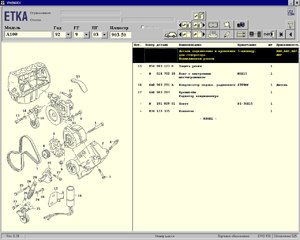

      163,6 КБ
      2.468

    Вроде как деталь номер 10 это натяжитель

    да...лн самый...но он работает по принципу пружины и не регулируется (кажется).... поменяю ка я ремешок....

    А что за фигня под номером 20?

    а хз...ЕТКА пишет, что нет номера детали...да у меня вроде и нет такой хрени....

    Ну что то же должно его натягивать, если тот ролик единственное что натягивает ремень и он не обеспечивает должного натяжения то ему кирдык.

    да мож просто ремень растянулся уже...дело в том, что свистит только при большой нагрузке (кондей) а так нормально... в хрени под номером 10 стоит пружина (типа спитали)...руками я его в сторону оттянуть не смог....

    похож как у меня :beer: шестигранник на 10 тебя должен спасти :nod:
    после снятия ремня проверь как ролики вертятся и люфты..... если что хоть смазкой забей подшипники :nod:
