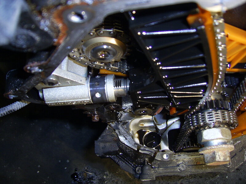

    Помогите определить на сколько делений вышел натежитель цепи
    пробег 89000
    показания vag-com 3.54 гр

    Вот как риски выглядят:

    ну где то к четвертой приближается)) надо менять по хорошему

    Это пример был... :) Из темы по замене натяжителя.
    А у ТС, по второй фотке, вроде как 3 риски...

    вышел примерно на 4риски. не критично но можно потихоньку покупать ЗЧ и готовиться к замене. но не затягивать.

    не, я про фото ТС говорил, там под углом съемка и уже видно 3 риски, четвертая тоже уже вышла похоже..

    По второму фото расстояние как у меня значит рисок четыре, натежитель стоит старого образца.

    На первом фото вроде как 4 просматривается.
