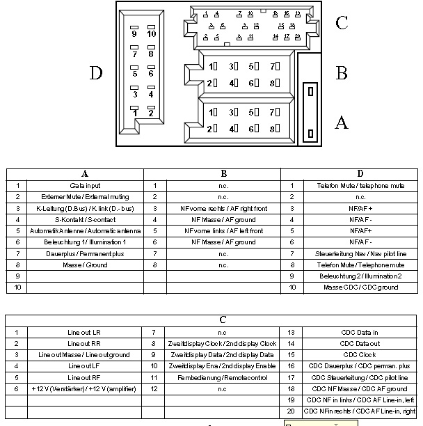

    А нет ли распиновки разьёмов подключения магнитолы?

    Распиновку разъема вроде бы нашёл.
    Главное что бы разъемы на месте были, а не в скрутках.
    Подскажите, по коннектору Д - два штыря на тел\муте, а сам сигнал из телефона по одному из них идёт или нет?
