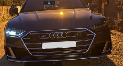

    Доброго дня. Подскажите пару вопросов.
    1. После приобретения авто в США, в Клайпеде украли фары (matrix HD +laser). Пришлось покупать новые.
    Купил с двух разных автомобилей. В одной после выключения света (вечером) светится фара (около минуты-полутора. На форуме по OBD11 у человека такая же проблема, только по левой фаре. Куда копать?
    А вот вторая фара, не хочет физически опускаться ниже среднего положения. Вверх поднимается, вниз нет. Причем заметил, что пучок света разделен на две части, как будто стоят два ряда диодов. Нижний опускается и ниже и выше, и физически и корректором. А верхний только выше. Как настроить корректор фар.
    еще один вопрос по лазерному радару (лидару). Менялся бампер. По лидару идет ошибка
    Склоняюсь к тому, что нужно делать калибровку.
    Может кто-то где то видел инфу по отключению лазерного лидара? Видел на западном форуме, что отключают и не на что не влияет. Адаптивный круиз работает без ошибок.
