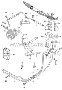

    на схемке можешь указать где именно?
  2. allcooper
    allcooper Живу я здесь
    22 авг 2010
    2.985
    Audi Q3 2.0 170л.с
    Позиция №7

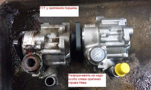

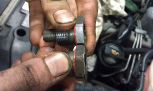

    поставил я от нивы насос- ничего разворачивать не пришлось кстати. вопрос только в одном- с толстом канале- где железная трубка на насос одевается в оригинале есть типа поршенька, а в Нивовском нет- и отверстия в болте который заворачивается разный, и кстати болт оригинальный на 2 мм выше чем нивовский- если не переделать- то течет

    Приветствую,как руль, легче крутиться стал?

    руль стал на скорости вообще пушинка ( у меня был наверно самый тяжелый руль в клубе) на хх легче стало тоже, но мне кажется зря поставили старый болт с большой дыркой- надо будет поэкспериментировать. и насос пищит от 2000оборотов и выше. меня напрягает.

    Возьми 4 новые шайбы, поставим болт от нового насоса.
    У тебя далеко не самый тяжёлый был руль в клубе, поверь!
