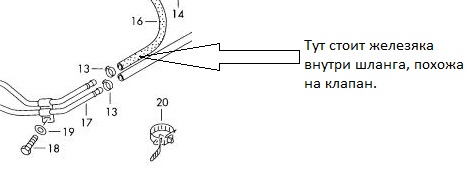

  20. Алексей (LIDAKS)
    Алексей (LIDAKS) Участник форума
    8 апр 2011
    171
    A4/b5 1.6 00г.
    Привет всем!
    Хотел спросить до кучи: - какое принципиальное значение играет клапан в шланге изображенный на картинке.
