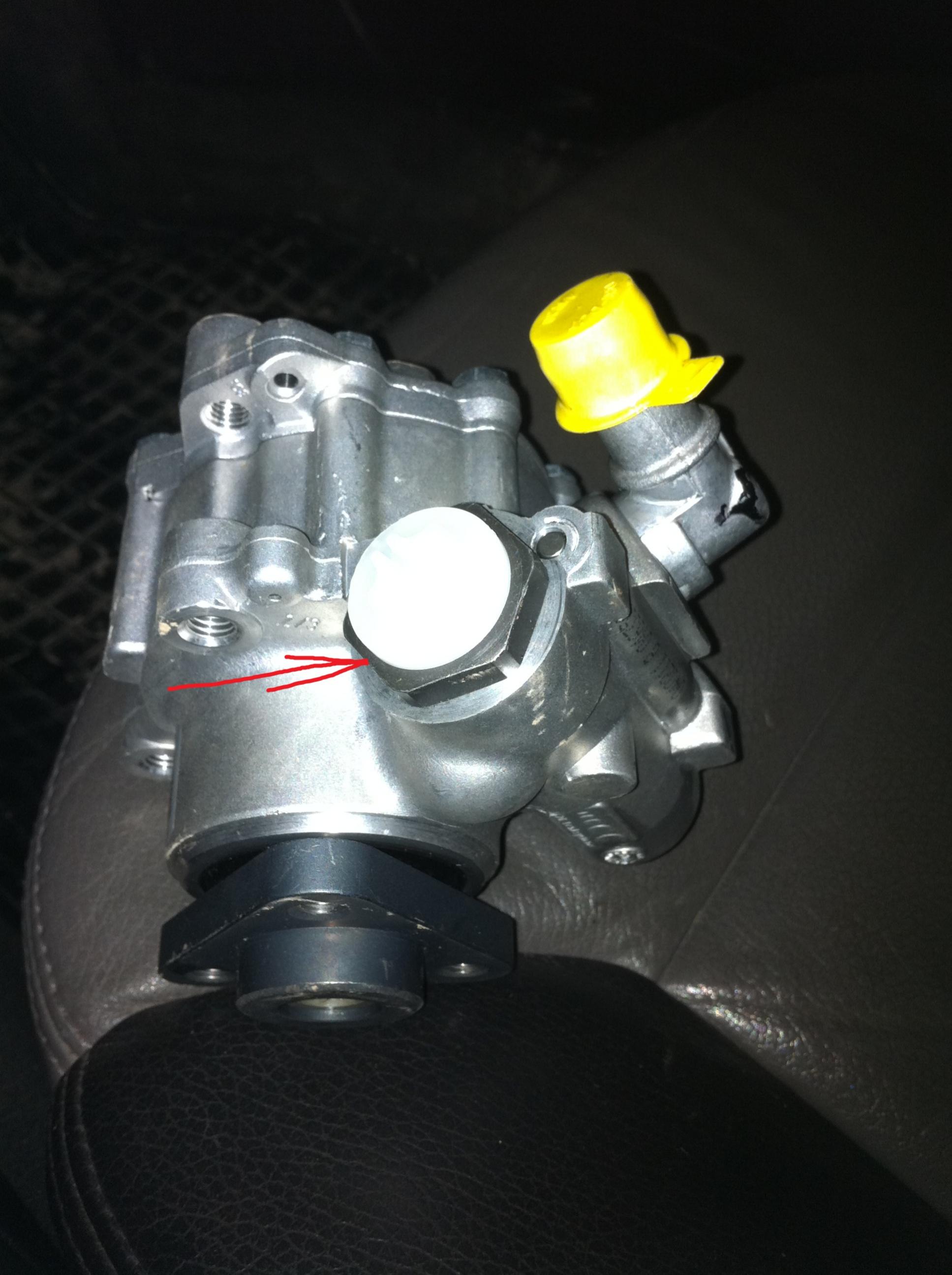

    Если попал воздух, будут рывки и гур будет шуметь, попробуй для начала почистить сеточку, ту, которая в бачке, если не поможет, скорее всего насос.
  16. Вячелав_Allroad
    Вячелав_Allroad Живу я здесь
    13 янв 2011
    1.612
    иногда бывает, что резьба не подходит, берешь, перекручиваешь штуцер с родного и все ок!

    Штуцер на фото показан красной стрелкой
      333,7 КБ
      536
