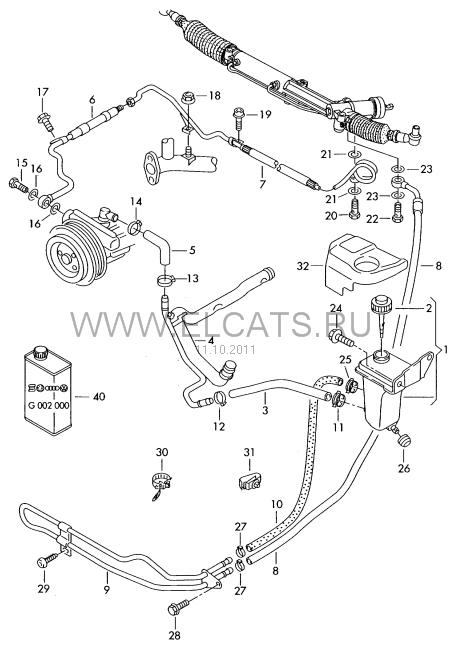

    может кто подскажет: год назад поставил новый насос ГУРа и новый бачок (на сколько я помню бачок не оригинал) вот с чего началось
    сегодня в сервисе поменял две трубки на схеме под номерами 8 и 10 так как текли снизу.
    после замены руль снова перестал крутиться на холостых оборотах, на мене прогретой еще кое как крутиться на прогретой вообще задубел. Даешь обороты крутится легко!
