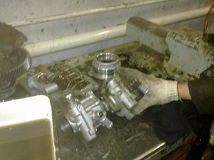

    Сейчас созванивался с товарищем чтобы все уточнить, да на самом деле ставили от шнивы, насос зажимали в тиски и поворачивали трубку в нужном направлении(щна там завальцована). Даже фотки делал, как пришлет выложу обязательно.Ну как-то такthere Похоже конечно на ПЕРВОАПРЕЛЬСКУЮ ШУТКУ:laugh:, но на самом деле инфа достоверная!:)

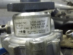

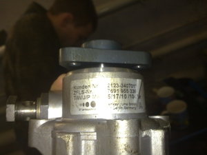

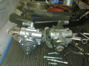

    2 янв 2011
    413
    A4B6TQavantBEXмкпп
    Прислали фотки, вот выкладываю насос от шеви нивы и наш.
    На второй фотке показано, что трубку развернули
