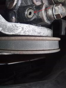

    Всем привет. Уважаемые, подскажите кто нибудь.Автомобиль Audi 100 с3. Что это за заглушка (болт) под шестигранник возле шланга идущего от гур к гидроаккамулятору, (указал стрелкой) как правильно называется ( в каталогах не нашел) и для чего служит? Дело в том что из под нее (него) протекает тормозная жидкость.

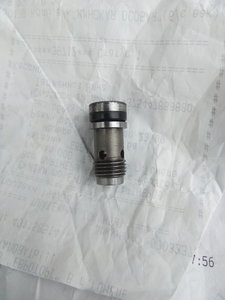

    Фото этой детальки ниже, нигде в каталогах я не нашел ее описание Ни exist ни elcats не помогли. Меняется ли там вообще эта резинка (на фото черная) или нет, т.к. что снимать что ставить ее видимо проблематично, можно порвать. Судя по фоткам ремкомплектов таких резинок в них нет на данный момент ее размеры наружн. диаметр 11мм, внутр. 8мм толщина 2-2,2 мм.исходные размеры возможно были больше.

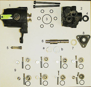

    А так если не покупать весь рем. комплект можете просто выкрутить и с ним в магазин автозапчастей зайти и подобрать.

    Так это у вас клапан давления. На него по идее должно быть в рем комплекте. А так у вас он в руках в автозапчастях и подберите.
