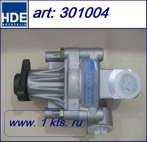

    Простите, но в других темах подобного не нашел, а можт плохо искал... В кратце дело обстоит так:
    Насос ГУР потек. Сальник нашел, купил. А вот ремкомплект - нет. А он нужен, так как он еще и по шву потек (правда совсем чуть-чуть). Насос, с*ка, фирмы HDE - аналог ZF..
    Может кто ремонтировал уже такое чудо. Подойдет ли ремкомплект от ZF..?:shock:
    [CUT]Насос подвывает, но не сильно. Руль еще пока крутиться :nod:. Течет прилично..[/CUT]

    сальник каким размером был? Я ремку купил, а у меня оказался LUK хотя выглядит один в один, и ремка не подошла.

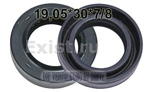

    размеры сальника на фото-картине :)
    арЬтикулЬ 035.HD533

    Просто, если ремкомплект брать, там серано сальника нету ( у ZF по крайней мере). Мне нужна резиночка, а может и обе.. На "даблгрибок" :) (как эта хрень называется незнаю), и на стык попы и передка насоса..
    Машина нужна кажды день пока что, и нету варианта снимать, разбирать насос и нести в магазин на подбор, да и врятли подберут - на глаз дадут что-нибудь в запаяном пакете, и крутись как хочешь..:(

    По ходу дабл грибка там нет, на ZF идет сальник 19,05х33х8
    на ZF
    A 017 997 24 48
    01020304B
    A 000 466 26 60
