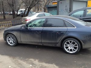

    То что говорит завод это сугубо для того что бы приобретались диски конкретно под данную модель автомобиля, ну и соответственно обезопасить себя от возможных скоротечных поломок которые могут быть заменены по гарантии (подшипник ступицы) что на мой взгляд никак не должно отражаться на них. С нашими дорогами они и без соответствующих размеров дисков убиваются не хило. У меня стоят тоже от А5 диски ET29 смотрится жирно, так что решай сам.
