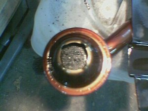

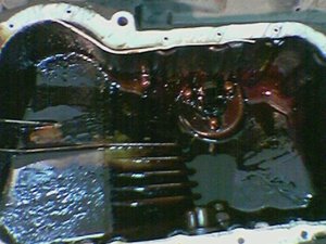

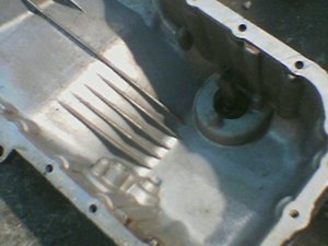

    А я про что? Не надо было лить. Например, в Урарту (официал ФВ) тоже лили. А потом плакали. Моя же машина вообще приехала из-за границы и гумно никто не лил. Насос проблема больше дилера, а не масла. Тот ж самый Урарту отказался от 5-30, типичного сервисного масла ВАГ. ИМХО не подходит 5-30 для турбо мотора. Слишком он горячий. Я конечно не спец. И все мои мысли и домыслы сложились исходя из общения и личного опыта владельцев этихъ моторов. :nod: Кстати. за рубежом в мою лили и вальволайн. Фотку поддона могу показать. :drunk:

    Фотки :rotate:
    После промывки ................Кусочки................ 5w-30 сцуко :hot:

    Во во и мои знакомые тоже жалуютцо. Плюс вверху фотки после залива мобила у официалов (по блату то есть с нормальной заменой маслофильтра и прочее :rzunimagu ) при пригоне машины из за кордона. Мобил больше не лью. Хотя раньше лил только мобил в ВРШ или кастрол.
