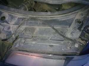

Нашел у себя под капотом. Что это?

    Что это? Какой то маленький шланг... Находился слева от расширительного бочка тормозной жидкости.

    Похож на шланчик отвода газов из аккумулятора. А он у тебя просто так в моторном отсеке валялся?

    да, точно - он!

    Я так и думал :)
    Но я так и не понял куда именно он вставляется ...

    Сверху сбоку на головке аккума на короткой ее стороне:smile42: есть отверстие, заткнутое маленькой пробкой. Пробку выковыриваешь и втыкаешь шланчик.

    левый конец (если смотреть на фото) в отверстие с торца в верхней крышке аккумулятора. другой конец должен крепиться под площадкой под аккум. предположу,что просто в атмосферу, хотя чможет какой адсорбер стоит там???
