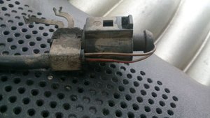

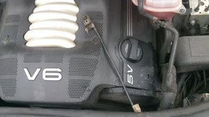

    Нашел в моторном отсеке отломанный разъем. Проводка не болталась, а была аккуратно уложена вдоль радиатора (сверху вниз) по правой стороне если стоять лицом к машине. Определить от чего был оторван - я не смог.
    Прошу помочь в идентификакции данной фишки.
    Два провода. Цвета:
    - серо/красный
    - коричневый

    не микрик на замок капота?
  3. ser_gr72
    ser_gr72 Старожил
    23 окт 2006
    27.908
    выключатель на капот.
    если обрыв, то капот закрыт.
    если замкнут, то открыт и если сигналка на него подключена, то на охрану не встанет.

    Скорее он самый! VAG COM мне говорил про концевик капота (а я подумал что тот просто подзакис).
    СПАСИБО Коллеги))))
