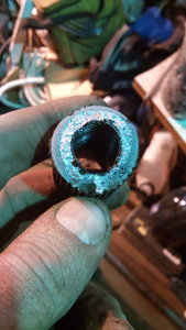

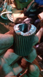

    Дабы не плодить тем, спрошу здесь. машинка А3 2,0 ФСАЙ 2007г.в.
    Сегодня случилась такая беда, фото прилагаю.
    Было ли у кого такое? И на что менять? Завтра сниму и посмотрю чьих кровей этот недруг был.
