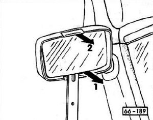

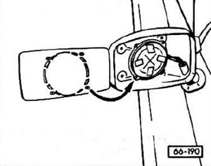

    Замена зеркала
    Стекла зеркал держатся как в электрических, так и в механических регулируемых зеркалах только на защелках. Снятие:
    ПОРЯДОК ВЫПОЛНЕНИЯ
    1. Обклеить края корпуса зеркала липкой лентой для предотвращения повреждений.
    2. Надеть рабочие перчатки на случай, если стекло разобьется.
    3. Вставить снизу широкий шпатель или пластмассовую пластину под стекло зеркала и вынуть его из защелок.
    4. При необходимости повторить ту же операцию сверху.
    5. При установке вставить стекло в направляющие и прижать до фиксации.
    6. В перчатках нажать на середину стекла.

    100/С4 2,3E
    Шпатель для зеркала называется отвёртка обычная шлицевая,цена хорошего польского зеркального элемента(нового) -800р.,это с обогревом и т.д.,главное в операции по замене ---УСТАНОВИТЬ В КРАЙНЕЕ НИЖНЕЕ ПОЛОЖЕНИЕ и поддеть по центру сверху и снизу,если разобьётся нестрашно но это надо постараться.Далее подключить контакты и установить новое.Проблем н и к а к и х,удачи...
