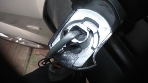

    На немецком форуме нашел тему про зеркала заднего вида на ауди А2.Это тоже один из изъянов нержавеющей А2.Думаю, что эта тема заинтересует неравнодушных владельцев . Есть владельцы машин у которых зеркало сначало начинало болтаться и стучать . Попытки закрепить скотчем ни к чему хорошему не привели.
    Алюминиевая конструкция шарнира зеркала разрушается из-за несовместимости 2-х разных металлов(алюминий-сталь) . Пример разрушения на первом снимке (взято с немецкого форума)В шарнире стоит стальная пружина, которая подвержена коррозии.Из-за возникновения электролитической коррозии алюминиевые части превращаются в порошок. Зеркало со временем можно потерять, либо оно повиснет на проводе.Потерять зеркало по дороге как то нет желания.

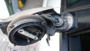

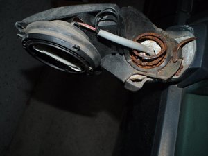

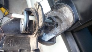

    Провел ревизию своего зеркала пока только с левой стороны.Потратил порядка часа.Со вторым зеркалом повожусь на выходные.Там всё оказалось не так драматично, но порядок пришлось навести. На моей машине 2004 года пружина не имеет признаков коррозии, но алюминиевые поверхности покрылись белым порошком.Пришлось почистить ,покрасить и смазать. Фотографии прилагаю.После чистки покрасил краской для колесных дисков.Сложность была только с пружиной при установке стопорной шайбы.Пружина достаточно сильная и вставить стопор обратно получается не так быстро.Чистил сам шарнир и фланец крепления зеркала к двери.Снимал обшивку двери и откручивал крепление зеркала со стороны салона.
