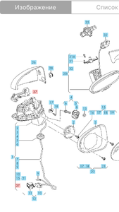

    Поворотник идёт в сборе с основанием( корпусом) зеркала,если отдельно нужен то попробуй поискать по разборам

    Вот отдельно 8V0 949 102 есть ещё с буквой А
