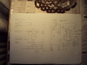

    У кого из достопочтенных господ, здесь присутствующих, есть нормальная схема приборки ? В интернете хлам один, ни черта не понятно что с чем соотносится. У меня в книжке даже схема указана так, что ни черта не понять, а уж тем более схем по миничеку я вообще не нашёл.

    Нашёл. Вот чего у меня есть -
    За точность не ручаюсь, но помочь оно может.
    Фото увеличивается при клике по нему. Затем, при нажатии на стрелку в правом верхнем углу, фото открывается в новом окне увеличенным. И далее его ещё можно увеличить, нажав на плюсик.
    Пользуйтесь, кому надо.
