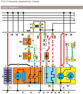

    Генератор не даёт зарадку. Генератор перебрали, погоняли на стенде, всё нормально. Ставллю на машину показывает- нет зарядки. Что там есть ещё кроме выпрямителя и регулятора в цепи зарядки. Может у кого есть схема этой цепи.
    Заранее спасибо !!!

    А кроме этого, может есть схема ???:confused:

    Вот тебе схема на которой:
    А – аккумулятор;
    В – стартер;
    С – генератор;
    С1 – регулятор напряжения;
    F26 – временной термовыключатель;
    F93 – шаговый выключатель давления;
    N17 – пусковая форсунка;
    Т1а – 1-контактный разъем справа в отсеке двигателя;
    Т1b – 1-контактный разъем справа в отсеке двигателя;
    Т10d – 10-контактный разъем (желтый) за панелью приборов;
    J43 – блокирующий диод устройства впрыска К-Jetronic;
    1 – провод «массы» «аккумулятор – кузов»;
    6 – провод «массы» «аккумулятор-кузов»
