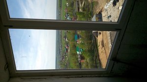

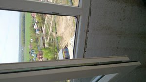

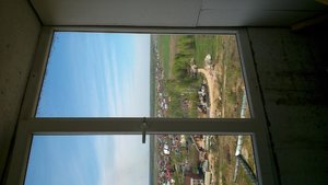

    Доброго дня всем! Господа, что посоветуете по лоджии?
    Итак, лоджия разделена на две квартиры перегородкой из... остатков ГВЛ на металлическом каркасе 50мм. Рама с одинарным стеклом, состоящая из двух частей, которые неизвестно (мне) как соединены в области перегородки. Установка рамы - анкеры, периметр замазан пеной кое-как, из-за чего та вся пожелтела. Рама протекает, точнее под неё вода идёт, судя по всему. И продувается. Но! Средств на замену нет. Да и смысла пока нет менять её, поскольку надо что-то делать с перегородкой, отделяться от соседей основательно, капитально. Соседей не видел ещё ни разу (дом для военных строился) с момента покупки (уже почти два года). Оставлять всё в таком виде тоже не хочется.
    Посоветуйте, что можно с этим scheisse и лоджией в целом сделать? У меня была мысль сделать перегородку из пеноблоков, пока соседей нет, а приедут - встанут перед фактом (думаю, против не будут).
    Далее, снять раму, убрать остатки пены, установить обратно, используя ПСУЛ, герметик полиуретановый и прочее. Затем сделать облицовку из ГВЛВ на потолочном профиле, поскольку расстояния от стены и потолка минимальные. А потом уже обои или краска, неширокие подоконники. Без утепления, поскольку с одинарным стеклом это абсолютно бессмысленно и к тому же совмещать кухню с лоджией я пока не хочу.
    Штукатурить не хочу не только потому, что не умею и мне это не нравится, но и потому, что стены окрашены.
    Ещё сегодня возникла мысль заменить одинарное стекло на тонкий однокамерный стеклопакет с заменой широкой раскладки на узкую, если это возможно, и хорошо бы ещё добавить фурнитуру на створку, чтобы помимо поворотной функции была ещё и откидная.
    Что посоветуете, господа?

    при таком монтаже окна его только вынать и ставить по человечески!
    стеклопакет можно легко 1 камерный поставить!
    перегородку между саседями правильно сам сказал из чего проще всего сделать! 150-200 мм газоблок и ошпаклевать
    утеплит ЭППС и оштукатурить

    Там вероятнее всего стоит стыковочный профиль и вполне возможно добор!
    это никак не мешает из имеющегося доделать во вполне нормальное
    Если лоджия будет холодной то заменить стекло на стеклопакет и вполне достаточно, если планируется теплая-то менять и обязательно на 2х камерный стеклопакет и хорошие профиля
