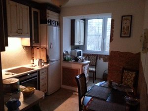

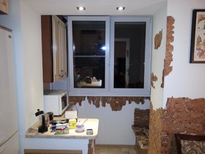

    В общем такая вот получилась кухня с расширением на балкон. Никаких обогревателей и тёплых полов не используется. Конденсатов, отпотеваний нет ваще. Очень тепло. Сам балкон уже как 2 зимы отстоял. А ремонт тока закончил. Ну мелочи остались всякие декоративные.. как то так в общем :)

    надо было тумбочку эту вообще сносить и конвекторную секцию в подполье замуровать

    нее.. идея как раз с ней была задумана.. ща там угол получился на троих соображать уютна. у меня там ещё сидушка сделана в углу.. там же в ней ящик овощной. Плюс можно с ноутом зависнуть и никому не мешать когда там готовят. Ну и дополнительная рабочая поверхность на случай аврала , пожрать поготовить. :) Без неё как то грустно получилось бы.
    Но кухня у меня ещё не доделана. В смысле кой чо довесить осталось, дооформлять. Торец над тумбочкой тоже будет оборудован. И в целом будет кухонная секция как бы без разрыва сделана.
    А с батареей я не стал рисковать. оставил как есть и убрал в каркас гипсокартоновый. по теплу работает на ура. Делал сам всё, если бы ещё и с батареей намутил бы, то заковырялся бы тогда надолго.
