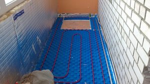

    Теплые поллы,- колекторная группа на 2 контура, насос ALPHA 2 (из экономии электричества, можно по проще), пеноплекс, пенополистирол с полимерным покрытием (для теплого пола), стяжка.

    Тот "балкон" продал кстате :))), утеплил второй балкон по тому же принципу, только "тёплые" стены на этот раз просто обшил вагонкой и плита пола балконного позволила сделать полноценную стяжку 8 см с греющим кабелем, что, по-моему, намного лучше ИК-полов
    К сожалениею нынче не успевал фотать процесс(
    Вот результат, уж простите за банальную вагонку, жена ни в какую обои не хотела

    туда батарея просится. ИК полы - нормуль. их задача делать пол теплым, а не отогревать помещение. для прогрева батарея, желательно под окнами.
  20. Valikot
    Valikot Живу я здесь
    20 сен 2009
    3.544
    punto
    т/полы в данном случае самый верный способ.
    Если мощность подобрана правильно, то это лучше ик полов и тем более батареи.
    На крайняк, конвектор небольшой можно поставить, чтоб движение воздуха было.
