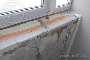

    Вот примерно одна из хреней которую предлагают сделать... но на этой фото как то колхозно сделано.. и кажется проблемы не решит под стеклопакетом.. есть другие подобные варианты, более правильнее выглядят. Тут нагляднее просто, чтобы понять о чём это я тут вещаю :)

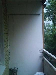

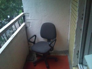

    А мой балкон пока в таком виде. по площади очень похож как у

    Немного может не понял, но все стены тут утеплялись, внутри помещения (под окном комнаты) утепляли меньше, чтобы не терять тепло, т.к. стена "тёплая", наружные стены утепляли глобально, но без фанатизма, т.к. ограничением был подоконник)
    По ИК-полам я честно на стену, тем более на "теплую", лепить может и не стал бы, просто кладя на пол у меня осталось несколько квадратов, вот и положил, если б знал заранее, то положил бы на "холодную" стенку...
    Если будешь укладывать полы теплые, то только кабельные или водяные (по последним не подскажу, в квартире и на балконе я опасаюсь их стелить). ИК-полу надо отражаться от чего-то, это минус. Если что-то положишь на пол в месте удаленном от терморегулятора (в моем случае это была куртка рабочего), то полу могут нагрется до оч высокой t, около 80 градусов, что для ламината не айс...
    По сабжу: балкон у тебя не сильно большой, действительно похож на мой по размерам. Вот только не пойму, зачем тебе газобетон, который съест площадь, потом его изолировать (читай ещё минус полезная площадь), када можно имеющиеся стенки утеплить оч хорошо, промерзания это так же поможет избежать, и площадь сэкономится, не?
    Вот так будет заканчиваться лицевая сторона будущей стены, насколько я понял... Столько места терять ну очень не хотелось бы...
    Второе на что необходимо обратить внимание, толщину пола на балконе, т.к. если класть кабельный "теплый пол", то необходима стяжка (отя, если ты задумал кладку на край ставить, думаю там норм толщина), т.к. мой проект долго стоял именно из-за тонкой плиты (около 7-8см всего). Обязательно поговорить с соседями сверху по поводу их балкона, т.к. если у них на открытый балкон будет хлестать вода или лежать снег, то совмещение с кухней может произойти плачевно(
    Третье, на что тоже стоит обратить внимание, это высота пола на балконе, позволяющая положить утеплитель (если без теплого пола) либо залить стяжку (около 5-7см), имею ввиду то, что если двери не будет, то будет ли ровный пол?
    Ну эт я так, к слову, вспоминаю свои проблемы и кое-какие упущения...

    а стеклопакет как встанет? там же стена балконная (жескость) 6 см всего. Плюс ещё с верхним балконом она не вровень.. ну так блин построили.

    рама в боковинах будет крепится, снизу и сверху, нагрузка распределиться равномерно.
    с верхним не вровень? подозреваю что твоя часть выступает наружу?
    снаружи откос поуже, меньше шума от дождя, а вот чтоб избежать подобного сверху, надо постараться :nod:
    решается след образом.
    рамы заказываешь ниже проема см на 10, с учетом 5 см "проставки" вдоль всей рамы, она кстати придаст жесткости всем твоим рамам, не забудь про такие же по бокам, их можно и шире сделать. в перспективе ведь будешь боковые стены утеплять?
    потом крепишь отлив нужной ширины к потолку соседа и к своей раме.
    снизу подшиваешь каким же отливом или потолком, а пустоту заполняешь минватой (звуко+теплоизоляция)
    могу нарисовать.
    или или, имел ввиду хоть вагонкой, хоть ГВЛ
    на ГВЛ можно обои, краску и черта лысого.
    каркас вместо кладки :nod:

    единственное, мне не нравится одно место в такой конструкции - стык рамы и подоконника, там почти прямая на улицу :shock:
    но и это можно решить, под уличный отлив чего-нибудь забабахать, изнутри перехлестов наделать, вплоть до подоконников со ступенькой.
