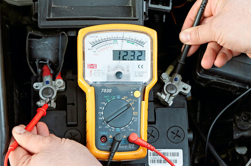

    Каким должно быть напряжение на клеммах аккумулятора и как его правильно замерить?
    Следует измерять так называемое напряжение разомкнутой цепи (НРЦ). Его контролируют при холодном двигателе; снимать клемму при этом не нужно. НРЦ должно составлять не менее 12,5 В для аккумулятора любого типа. Если оно ниже, батарею нужно зарядить в теплом помещении. После заряда и выдержки (хранение отключенной от зарядного устройства батареи в течение 10–15 часов) НРЦ должно составлять 12,5- 12,7 В. В противном случае следует обратиться на сервис: пусть батарею попробуют оживить там. В любом случае это будет дешевле, чем сразу бросаться покупать новую.
    Можно ли говорить о напряжении на клеммах как о критерии заряженности батареи? Как получается, что на сервисе потребителю часто отдают недозаряженную батарею, хотя фирменный тестер при этом показывает нормальное напряжение?
    Можно: именно НРЦ — главный критерий заряженности. К сожалению, многие фирменные тестеры часто показывают лишь, что батарея «заряжена и в хорошем состоянии». Важный момент: если измерение проводится сразу после окончания заряда, то полученное значение — это не НРЦ, а напряжение при заряде. Например, в конце заряда безнагрузочный тестер дает оценку состояния батареи при 12,8 В, а после суток хранения батареи НРЦ составляет уже 12,3 В.

    что ж за горе-эксперты у зарулема то стали. ну как на современной машине можно померить НРЦ, не отцепляя клемму?? да и зимой в -20..-30 там больше 12.5 вольт вряд ли будет когда либо
    так начитаются люди и будут воевать с ветряными мельницами...
