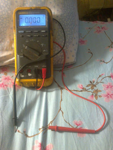

    вот мультиметр

    Мультиметр знакомо выглядит, а замеры говоряд за косяк при организации подключений. Минусовому значения, повторюсь, взяться в авто неоткуда, только, может, в усилках и некоторых магнитолах.
    Но раз искра искрит, то и волноваться не о чем :hi:
