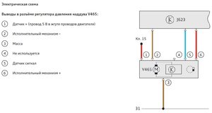

    Странная ситуация с этим актуатором. На драйве нашел случай, когда наоборот низкое ответное напряжение 3,77 при диапазоне адаптации 0,87-4,49 вызывало ошибку по неисправности V465 (15202 P00AF). После известной регулировки штока напряжение ответа стало максимально близко к напряжению верхнего предела адаптации. Только после этого удалось снять ошибку EPC
    https://www.drive2.ru/l/8367293/
    Интересно как получаются разные ответные напряжения, если в системе задействованы постоянные магниты с обычным датчиком холла? Кто нибудь может объяснить с каких контактов снимаются ответное (возможно контакты 5 и 3) и и макс. адаптивное напряжения (возможно контакты 2 и 6)?
