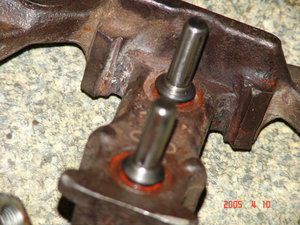

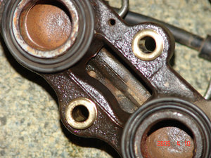

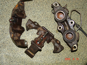

    У токаря можно выточить, я себе точил... Вышло явно дешевле новых суппортов (скобы на А8 отдельно не поставляются).
      189,8 КБ
      139
      155,2 КБ
      126
      150,6 КБ
      96
