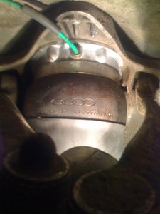

    Наконец то сделаны первые 4 штуки направляющих. Пришлось долго искать и пыльники и стальную трубу и вменяемого токаря. Габаритные размеры: внутренний диаметр 125мм, наружный 129мм, длина 175мм, толщина стенки в верхней части по внутренней стороне плавно переходит в 1мм. Труба оказалась дороже первоначальных сведений, но итоговая цена за комплект я думаю приемлема 2500 руб. Если есть желающие приму заказы, срок изготовления 1-2 дня. По желанию можно изменить длину в меньшую или в большую сторону. Сталь легированная. коплект покрашен черным грунтом. место дислокации Москва тел 8-916-100-5733 Данил

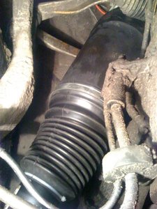

    пыльник от Москвича имеет уж больно маленький диаметр, в с свободном виде что-то около 80-90мм, поэтому когда его натянешь на направляющую видок у него еще тот, это типа презерватив на голову одеть, примерно одно и тоже. А развальцовка я думаю тут не нужна. Внутренний диаметр цилиндра сделан на конус в верхней части, этого достаточно.
    Пыльник амортизатора переднего М-2141 Балаково (завод РТИ) либо от газели (пыльник кусисы ручки кпп)

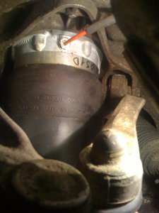

    Такие не развальцованные трубы убьют баллоны (лично мое мнение). Сам в выходные ставил свои направляющие, отчет в другой теме. Токарь предлагал сделать верхушку под конус, но это точно не заменит развальцовки.
    Развальцовку сделать намного проще чем достать трубу нужного диаметра, нужной толщины и из нужного материала (все-же желательно чтобы это была нержавейка). Мне развальцовку делали обычным медным молоточком. Но у токарей есть специальная насадка которой можно очень красиво практически вывернуть край металла наизнанку. Когда в живую смотришь как так называемая грыжа просто распирает край направляющей только тогда понимаешь что развальцовка просто необходима. Иначе зачем направляющая, если от нее мало толку

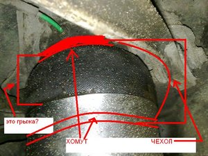

    Это грыжа (рис.4) и есть, прикрыть чехлом не получится, при полностью вывернутом колесе верхние рычаги будут упираться в чехол.
    Да и надобности прикрывать не вижу, основная рабочая зона баллона- нижний перекат, а так называемая грыжа всего лишь обеспечивает минимальное повышение давления в баллонах с направляющей...
    Занялся и я эти делом. Планирую в конце апреля вояж в теплые края. Подушки прошли почти 170 ткм, поря бы и честь знать. Заказали с сыном у Арнотта еще в прошлом году.Подушки первого поколения, без направляющих. По совету отсюда, решили взять венттрубы белого цвета 125 мм диаметра и пыльники с 41 Москвича. Нашел всего один, но по 45 руб. Пришлось взять с Ауди100 С4 кузов. Нет проблем, но по 120 руб. На спущенных подушках труба болталась так,что боялся не хватит диаметра накачанных. Хватило. Да еще как. Получилось вполне крепко и красиво. Но одна из труб на следующий же день лопнула. Сын сам заменил ее и до сей поры стоит нормально.Есть несколько фото, но они в деревне. Будет интерес- выложу через пару-тройку дней.
