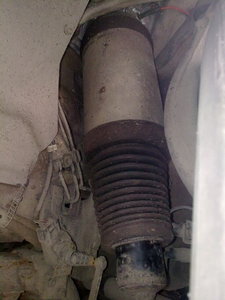

    А я на свои баллоны в 2010 г. Сразу как купил, поставил направляющие из нержавейки (дымоход-130мм) и пыльники от амортизаторов москвича 2141 - до сих пор все в порядке. Кстати насчет жесткости - сначала для эксперимента поставил на одну сторону - почувствовать разницу так сказать - проехался и не ощутил особой разницы, после чего поставил и на вторую сторону.
    Сначала были сомнения что пыльник натянется на трубу, но зря сомневался - всё натянулось и снизу амортизатор плотно обхватило и без хомутов держится уже 3 года
    ЗЫ: пятна на направляющей - грязь.

    Смотрится солидно!:rock::beer:
