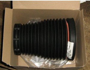

    пыльники
    PORSCHE Cayenne - 2003-2010
    VW Touareg 2004-2010
    AUDI Q7 2007-2010
    Оригинальный номер пыльника: 955.343.50510

    Можно и нужно, Но очень желательно ставить направлялку НЕ ТАК КАК у 2-го поколения а по совету Daneli:beer: поставить ниже, образовав таким образом сверху на баллоне незакрытое пространство в 50-55мм, (грыжу) т.о. убивается 2 зайца: 1. балон не зажёвывается снизу, 2. повышение давления небольшое по сравнению с оригиналом , что скажется очень положительно на езде и на сроке жизни баллона,
    в добавок снизу на направлялку не мешает одеть пыльник от Porche:thumbup:

    а у поршевского пыльника верхний диаметр какой? У меня направляшки 130 мм налезет?
  15. quattrosens
    quattrosens Старожил
    21 сен 2010
    17.160
    Франция
    Налезут, они расчитаны на 140-145мм, я их просто стянул сверху, держатся!

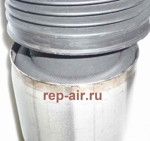

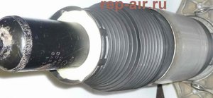

    Вот направляйки:
