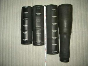

  9. Usek
    Usek Участник форума
    11 авг 2009
    344
    Беларусь
    Audi Q7 4M 3.0 TDI
    Откуда такая уверенность?
    Мерял и не раз особенно на своей машине и через 5000 км. и через 10 000 км. после такого пробега становится один в один как б\у оригинал и по длинне и по диаметру. Даже фото выкладывалось, но тема удалена а у меня к сожалению не осталось.:)

    А ты пробовал мерять длину рукава нового неюзанного оригинального баллона? Уверяю тебя, что пока рукав не деформирован давлением и сроком эксплуатации - он намного длиннее, чем б/у. И, собственно, является эталоном.
    По поводу измерений на стенде - да, я совсем недавно провел измерения, результат которых выложил выше в теме. Запас кратковременного скачка давления в баллоне ещё велик, так как его предел равен 20 бар для того рукава, о котором я говорю.

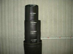

    Пробовал, мерял обкатывал на собственном авто и еще раз повторяю через примерно 10000 км. он становится один в один как б\у оригинал. Данил ты же понимаеш, что весь этот ремонт баллонов приблизительно соответствует оригиналу у когото ближе а у когото нет. Идеальным бутет тот баллон на который поставим манжету с маркировкой Continental SK 76-17. У меня есть куча фотоматериалов на эту тему, но по известным причинам выкладывать не буду. Я ремонтирую пневмобаллоны практически на любае легковое авто, и на каждый случай есть свой рукав в.т.ч и на Аллроад как по длине так и по диаметру, примерное фото пост 51.
    Достаточно того, что в результате эксперимента выяснилось, что установка направляющей всетаки увеличивает давление в баллоне.
