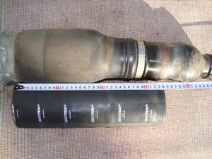

      47,5 КБ
      220
      22,8 КБ
      224
