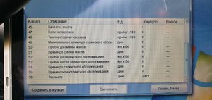

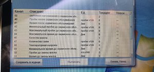

    Поставил кругом нули ...
    Канал 02 упорно не хочет становиться на 0 :(

    У тебя раньше наверное интервал стоял 10000 км.У меня после замены на 15000 км все исчезло, но первую 1000 км надпись будет все равно.Начиная с остатка 14000 км надпись исчезает и появляется когда остается 1000 км.

    через 1000 км исчезнет
