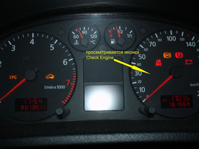

    Добрый вечер!
    Стыдно, что не знаю про это ничего, но очень интересно знать.:nod: Как я сегодня понял, что не все Ваги имеют данный индикатор, на щитке приборов просвечивается иконка Check Engine, но не у всех она активна. От чего зависит данное явление? И в случае неисправности лямбды или перегорания катушки зажигания, что об этом информирует?

    Фото в первом посте как раз дилерского авто. Но вчера смотрели немку, на ней тоже не было.:shock: А глушат как, программно или лампочку не вставляют?

    Фото сделано в момент включения зажигания, "чека" нет. Получается если чек не предусмотрен, то при включении зажигания он должен светится, а в дальнейшем бесполезен? Про EPC пробежался поиском, это индикатор работоспособности электронного дросселя и педали газа, тоесть не "чек".
