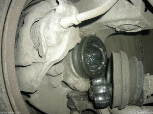

    В общем пошёл я щас посмотреть что к чему... Подёргал полуось - она болтается во внешнем ШРУСЕ прилично. Потом подвинул полуось в сторону коробки и она легко вышла полностью из внешней гранаты.
    Вот фотка:

    Продаётся ли отдельно внутренняя часть гранаты, сепаратор или что там...
    И скока стоит?
    Да и сколько стоит граната в сборе? Баксов 30-40? :(

    Гранате пришол пипец. Сипоратор менять не советую долго он не проходит, очень бистро захрустит, выработка в самом корпусе гранаты уже охриненная. Дешевле новую. На мою 100, 1500р в магазине. А еще посмотри, както на рынке слышал что на какието Аудюхи от 41-го подходят.

    Это ты по фотке увидел, что выработка большая?
    И всё-таки скока стоит граната в сборе и отдельно сепаратор?

    Когда озадачиволся такой мыслью оченя серьезно осматрел корпус своей старой ее на глаз видно было. Да и на рынке барыга один знакомый по опыту продажи этих сипораторов мення от этого отговорил. Сначала берут сипоратор а через несколько недель за гранатой идут. Но дело твое конечно.

    Дело в том, что сепаратор отдельно не продается,разве ездить по разборкам и на счастье взять убитый шрус нахаляву. Нормальный бу шрус взять тоже проблема. По уму надо снять пыльник и посмотреть выработку, только не на всякой разборке это дадут сделать.

    Кстати, попутно вопрос - от чего подходит пыльник на шаровую? На фотке видно, что и этот пыльник порваный :(.
    Это я когда на место рычаг ставил порвал :(. Точнее отец мне "помогал" так! :hot:
    Правда до этого на нём была маааленькая дырочка... И как ваще ставить на место рычаг? Мы замучались вдвоём с отцом! :( Палец шаровой никак не хотел на место становиться :(
