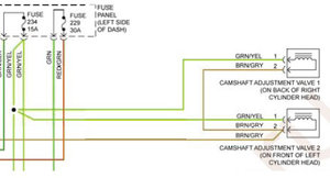

  16. dbann
    dbann Живу я здесь
    14 окт 2008
    1.946
    AR3.0TDI/A31.6MPI
    #16 dbann, 12 сен 2011
    Бери схему в факе и ищи обрыв провода... у них общий плюс через 262 15А предохранитель,а минусы уходят в мотроник, зел/желтые провода это плюс, мерь напряжение на массу, по сколько будет на них?, может в каком то из них плохой контакт(обрыв)?, ежели на них напряжение номальное 13,8, то искать концы в мотронике 22 и 18 пин наверна :shock:

  18. garik2045
    garik2045 Участник форума
    23 июл 2010
    223
    Allroad 2.7ТТ АРВ
    Не совсем понятно какой схемой пользоваться.
    По схеме А6 2000г оба провода запараллелены
    По схеме Аллроад 2004г минусы отдельно
    У меня пиндос 2001г АРВ куда глядеть-то, А6??????:confused:
  19. dbann
    dbann Живу я здесь
    14 окт 2008
    1.946
    AR3.0TDI/A31.6MPI
    скорей всего первой, ибо в 2004 уже БЕЛ и БЕС моторы... главное сейчас определить плюс в обрыве или минус
  20. garik2045
    23 июл 2010
    223
    Allroad 2.7ТТ АРВ
