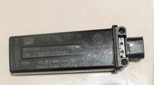

    фото антенны системы контроля давления в шинах:
