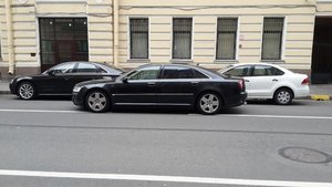

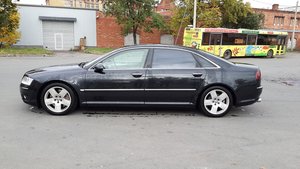

    Всем привет!
    В общем свершилось наконец-то, пришли готовые стойки с пружинами (набор для замены) с Америки на мою Audi A8L 2003г. 4.2 335л.с., поменяли без проблем, пока тестю.
    Управляемость супер, тока низковата немного (в режиме динамик, как на пневме, щас разбираемся почему так низко сделали, должно было быть как в комфорте).

    Пришли стойки в сборе, ставились за место пневмостоек, аммортизаторы bilstein, пружины eibach, набор по жесткости НЕ спорт, но машина управляется просто сказка. 2 недели катаюсь, доволен как слон, пневма конкретно мне не нужна, другим пожалуйста.
    Да не колхоз это :) уже все сделанно, все работает, пневмокомпрессор отключен, ошибок нету, только горит желтая машинка снизу на панели, и в vag-com в контроллере пневмы пишет что типа компрессор не бум-бум.

    Фото процесса скоро будет, когда завершу все, щас машина по высоте просто в динамике (где-то 95мм), а мне надо как в комфорте (120-125мм), вот сейчас сверху стоек изготовят несколько проставок из алюминия наверное где-то по 1-1,5см в толщину каждая, изготовят по чертежу лазерной резкой, т.к. вокруг стоек с пружинами есть место, и эти проставки как бы будут продолжать форму стойки, болты подлинее закрутим и будет нормалек.
    Мне просто предложили быть компаньоном фирмы посредника, которые мне привезли стойки, типа манагером, т.к. вроде выясняется что у этих стоек это реальная высота, как режим динамик, но люди то захотят высоту комфорт, поэтому на моей машине все это даработаем и в будущем кто будет ставить, будут решать сами или с проставками в комфорт или без в динамик, т.к. еще никто не ставил в России, и информация отсутствует.
