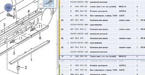

    Не могу снять накладки снизу дверей. Открутил два болтика, а они ни туда ни сюда. Так прикипели что ли?! Или может ещё что надо открутить или снять?! Подскажите пожалуйста

    Их еще надоздвинуть в сторону ззадней двери при открытой двери.

    снизу то открутил ещё болтики ? под звездочку . на передней 4шт на задней 3

    AUDI ALLROAD C5
