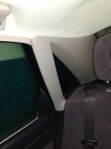

    Кто знает. подскажите как эти задние накладки салона снимаются. Просто надо добраться до провода обогрева заднего стекла

    Они на защелках держатся.

    Да, дергаешь на себя и все.

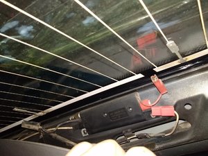

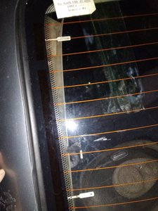

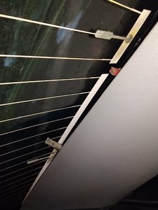

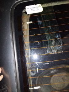

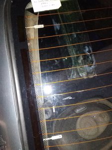

    Снял я эти накладки. Решил подсоединить обогрев а тут думки. Верхние нити обогрева стекла в количестве трёх штук имеют только один контакт. А нижнее нити сколько там штук не считал имеют плюс и массу. А старое стекло как положено имело два контакта плюс и масса. А в новом стекле три контакта мамы. Справа один и слева три :confused:. Как бы стекло разделено на два сектора. Г-н сектор имеет три нити и к нему подходит только один контакт. А на основной сектор обогрева стекла стоят два контакта, как и положено фаза и масса. Вопрос: как подключаться верхние три нити которые имеют всего одну клему входа. Как-бы вход плюса есть а выхода нет. Фото второй стороны где один контакт на второй основной сектор не сфоткал места мало просто для сэлфи

    Погугли,антенна в заднем стекле ауди 100.

    Верхние три нити не греют. И не должны. Это только антенна СВ, ДВ. По этому один контакт.

    Вообщем сегодня подключил я этот подогрев стекла к обеим нитям. А верхние три нити оставил без подключения. Радио и без них работает нормально. Большое спасибо за ответы. Все получилось и накладки снял потом оделз. Единственное пришлось снять спинку заднего сиденье для удобства. Спасибо за ответы
