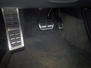

    Шнурок закладывается в накладку с одной стороны в пазик. Противоположная сторона накладки одевается на основу педали. Получается что одна часть насадки одета (педаль засунута в пазик), а противоположная нет. Потом СИЛЬНО прижимаем к педали ту часть насадки, в которой шнурок, и постепенно вытягиваем шнурок. Когда шнурок вылезает из пазика, он поддевает за собой часть резины, приподнимает её и натягивает на основу педали. И так до конца. С первого раза не получится, надо пробовать, искать подходящее и удобное место для шнурка.

    До этого делал на пассате В6, там штатной накладки нет, используется накладка от Фаэтона и на форуме В6 все подробно описано. Суть такова - (для Ауди А6) берете накладку на площадку для А6 ( это штатная пластмассовая накладка с надетой на нее нержавеющей сеткой). С помощью ножовки по металлу или хороших бокорезов убираете все выступающие под опорной поверхностью новой накладки крепежные части. Далее берется 3М двусторонний красный скотч, клеится на опорную поверхность и аккуратно наклеивается на родную подставку. Накладывать надо очень осторожно и не перекосить. Скотч хватает намертво и второй попытки уже не будет не испортив накладку. Сидит мертво.

    Леворульная площадка снимается не так уж трудно (по сравнению с этой праворульной педалью тормоза), час-два работы, на ютубе видюшек много. А на правом руле площадка под ногу вообще элементарно делается - просто отщелкивается, на ее место ставится новая. В общем, как я понял, аудюшники подложили свинью и тем, кто с правым рулем, и тем, кто с левым - у одних надо повозиться с площадкой под ногу, у других с педалью тормоза.

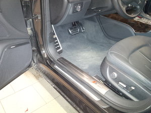

    Ставил накладки с Алиэкспреса, встали без проблем. Для подставки для ноги пришлось снимать пластиковую накладку. Это самый долгий этап... 10мин.) Заодно поставил накладкина пороги S-line и кнопки регулировки сидений с хромом. И на решётки динамиков накладки BOSE.)

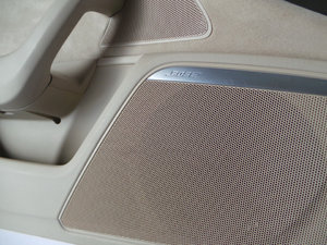

    Видно что у тебя неоригинал приклееный сверху, скраю даже отходит, по мне левак виден прям. Оригинальные грили тебе бы вышли в 1600х4 руб. Чем клеил если не секрет? Смотри как выглядит оригинал, там накладка утоплена и вровень сделана качественно, а решетка заканчивается перед накладкой bose:

    Я знаю как оригинал выглядит, наклеено на скотч двусторонний в комплекте шёл.
