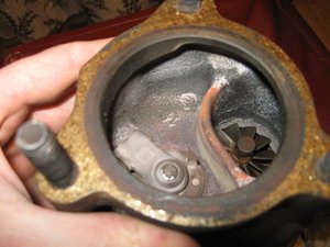

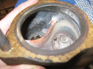

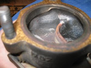

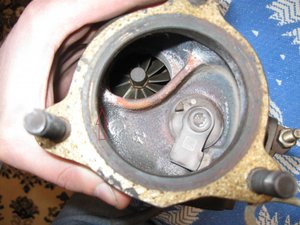

    Повторюсь, была впарена турбина якобы идеального состояния. Фото конечно он показывал, но только те, на которых косяков не видно. При получении турбы все стало ясно, но продаван включил дуручку, типа не заметил 3 трещин по 3-5см длинной. Это только из видимых косяком, гонит или нет она масло тоже большой вопрос, потаму что веры в его слова теперь нет! Я не единственный, кому он впарил испорченную делать, есть и еще люди. Аккуратней с покупками по интернету, встречаются такие люди:down::down::down:

    уважаемый, идеальное состояние это новая турбина. трещины внутри бу турбины это нормально, главное чтобы они наружу не выходили. критерием нормальности бу турбины я бы назвал минимальный (или отсутствие такового) люфт оси крыльчатки и работоспособность клапана с калиткой. это внешне. все остальное можно проверить когда улитка встанет на место. ты ее ставил, проверял ?

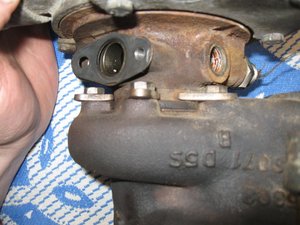

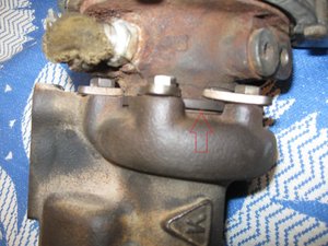

    al mazud, моя турба, у которой пробез далеко за 100 000км, есть небольшая трщина по перегородке, а в этой крещин гораздо больше, они длиннее и как Вы успели упомянуть, самая длинная-сквозная
    Я прекрасно различаю понятия: новая, хорошая и идеальная. Было сказано идеальная.... на фото идеальных трещин почему то не было отражено и про то что горячая часть перекошена относительно холодной и имеет разные зазоры тоже ни слова. Я не сторонник ставить турбу с такими косяками, чтоб проверить гонит ли она мало или нет! Прежде надо с видимыми разобраться....

    Фото конечно не особо, фотографируем чем есть, но ради такого дела съезжу к другу сфотать на хороший фотик, если будет не видно что то.
