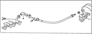

    кое-что обнаружил. была трещина на вакуумном шланге (поз. 4) от впускного коллектора до вакуумного усилителя тормозов. через трещину был небольшой подсос воздуха (на тормоза это не влияло). после замены шланга вибрация двигателя изчезла, он стал работать очень ровно. как видно из рисунка отбор идет с впускного коллектора 4 цилиндра. с этим и связано то, что нагар на свече это цилиндра отсутствовал, а по мере удаления (3-2-1 цилиндры) нагар на свечах увеличивался.
    сейчас на прогретом двиге пропал хх. после промывки карба, регулировки качества и хх все должно придти в норму.
